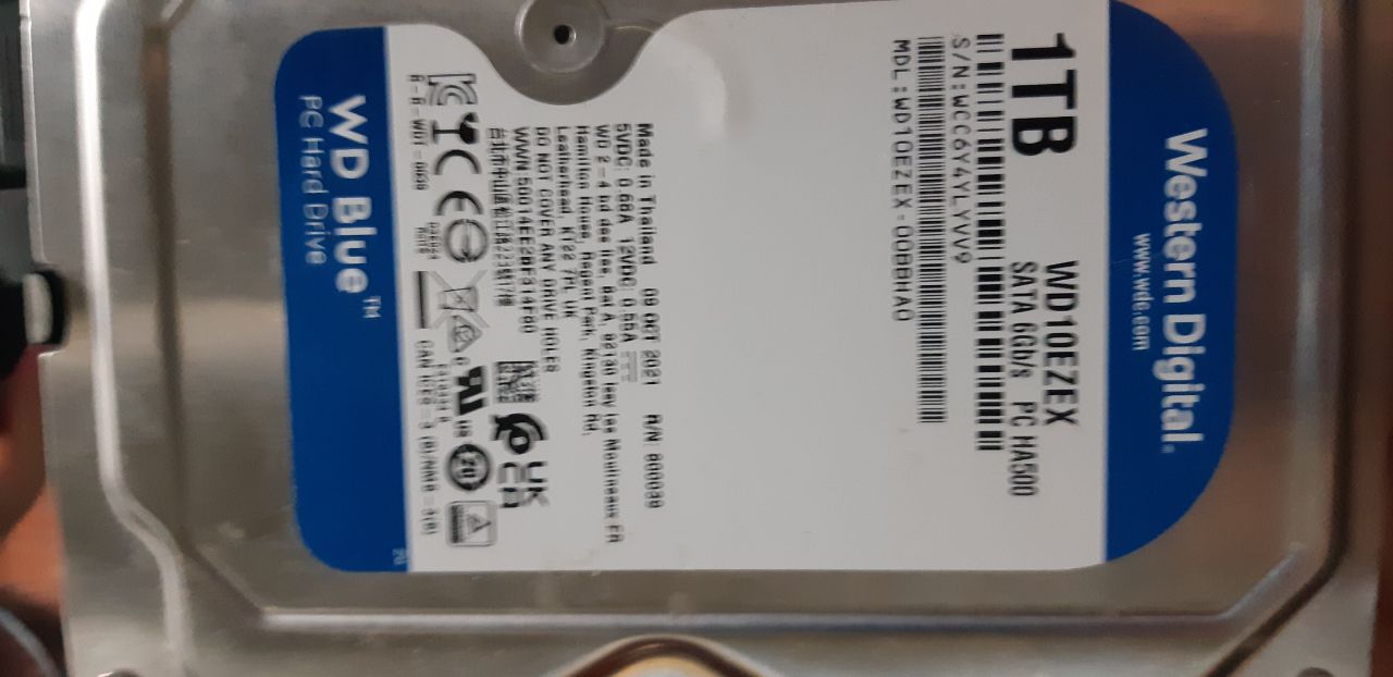

Вот диск фото
Вот диск фото
и что с ним не так?? поведение??
