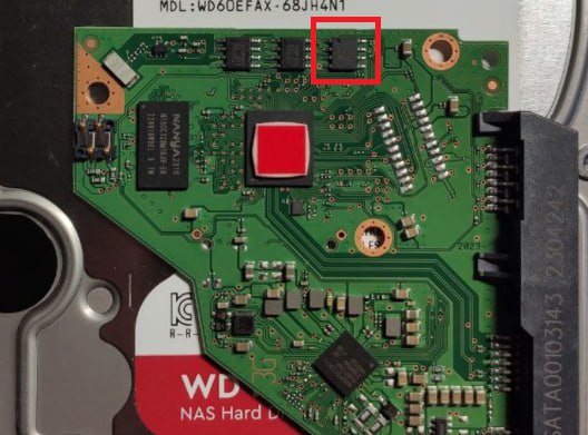

Здравствуйте. Не подскажите в какой из ПЗУ прошивка?

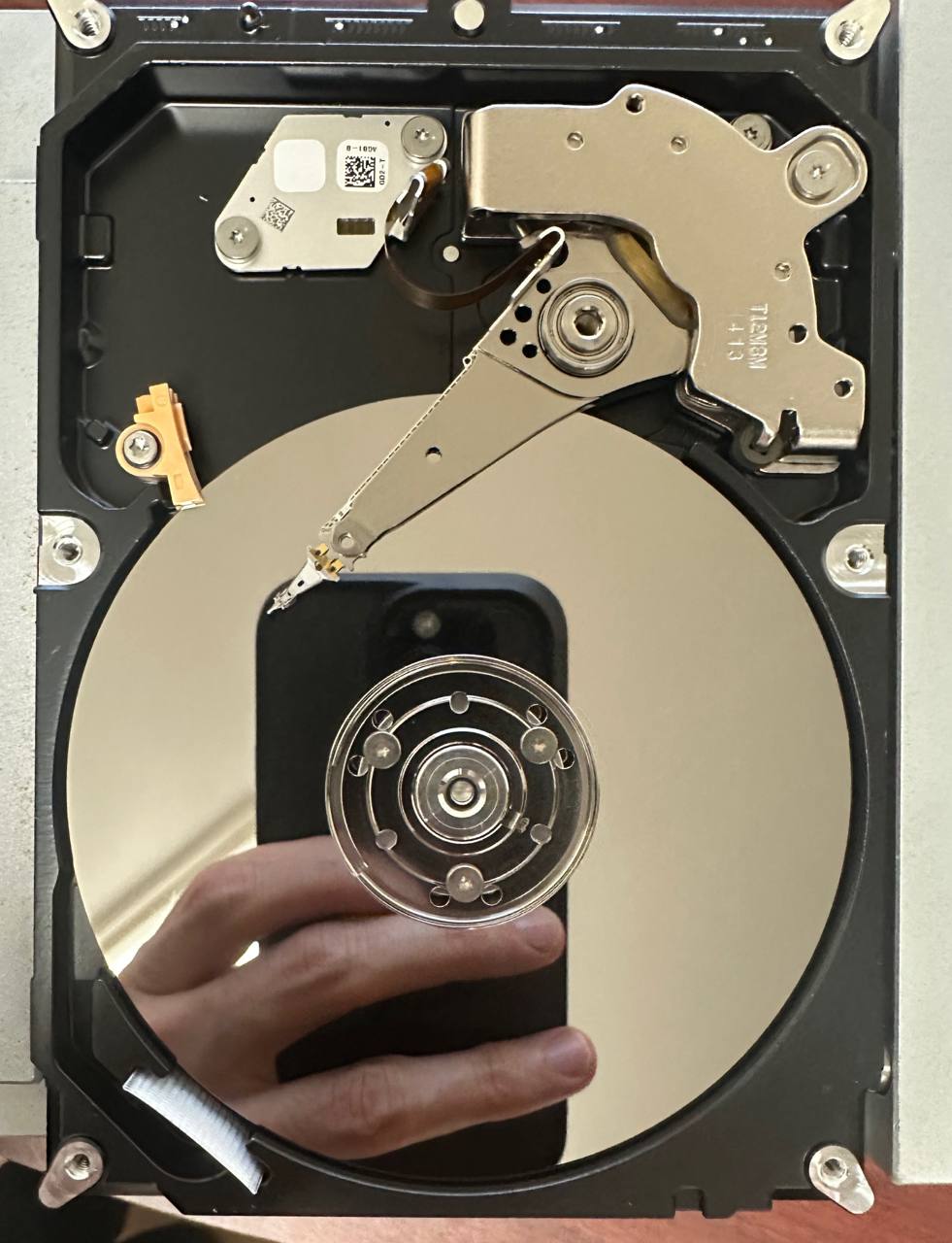

What’s the best way to unstick the head ? Using unstick tool or counterclockwise method ?

❯ Здравствуйте. Не подскажите в какой из ПЗУ прошивка?
Первый с лева, чтобы точно скажи номер платы
❯ What’s the best way to unstick the head ? Using unstick tool or counterclockwise method ?
Second
лучше инструментом . провернуть может получится но риск большой . повернуть не достаточно само не сдвинется . без силы во время прокрутки нежно подвинуть в парковку . в идеале инструментом отцепить и вернуть

❯ Первый с лева, чтобы точно скажи номер платы
Павел Пихтовников
Тут по-другому, крайний правый. Для проверки – он должен отличаться размером от остальных двух, должен быть больше, не помню точно 512 или один мб
ATulenev
По объёму же видно, две мелких, одна большая
Gorby1970
Ок. Спасибо.

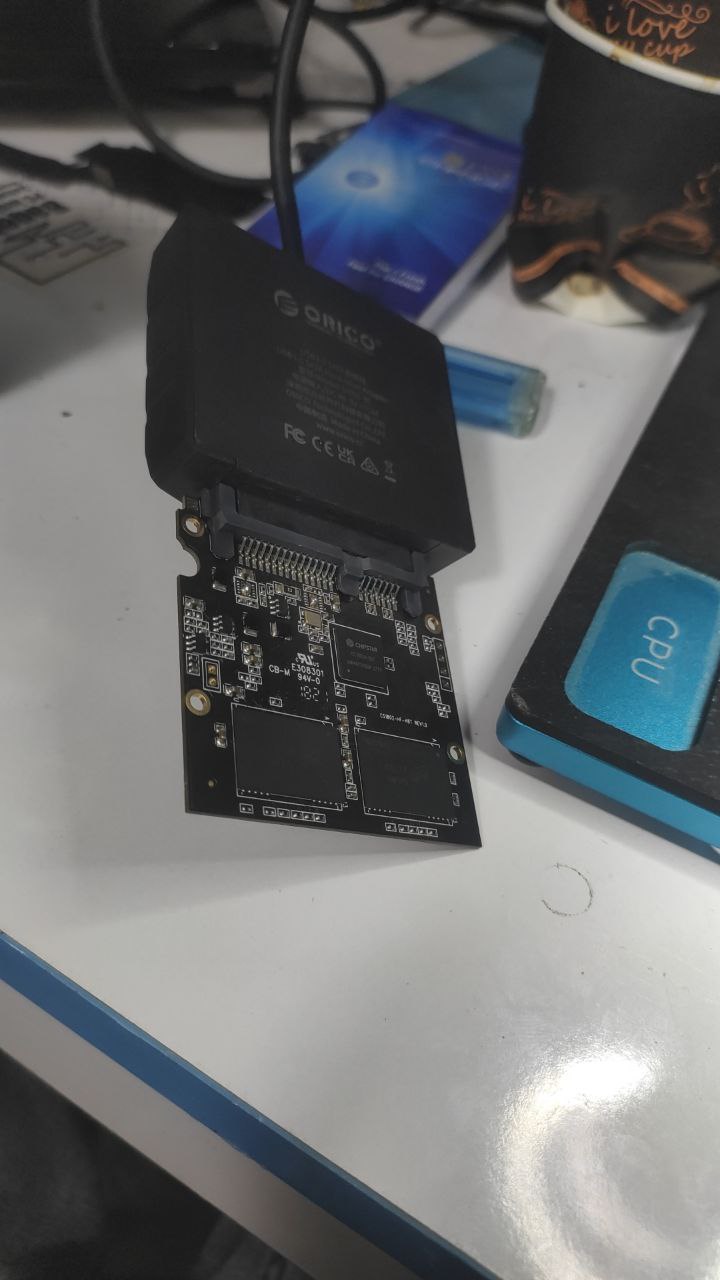

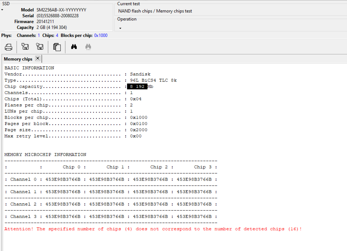

confinio

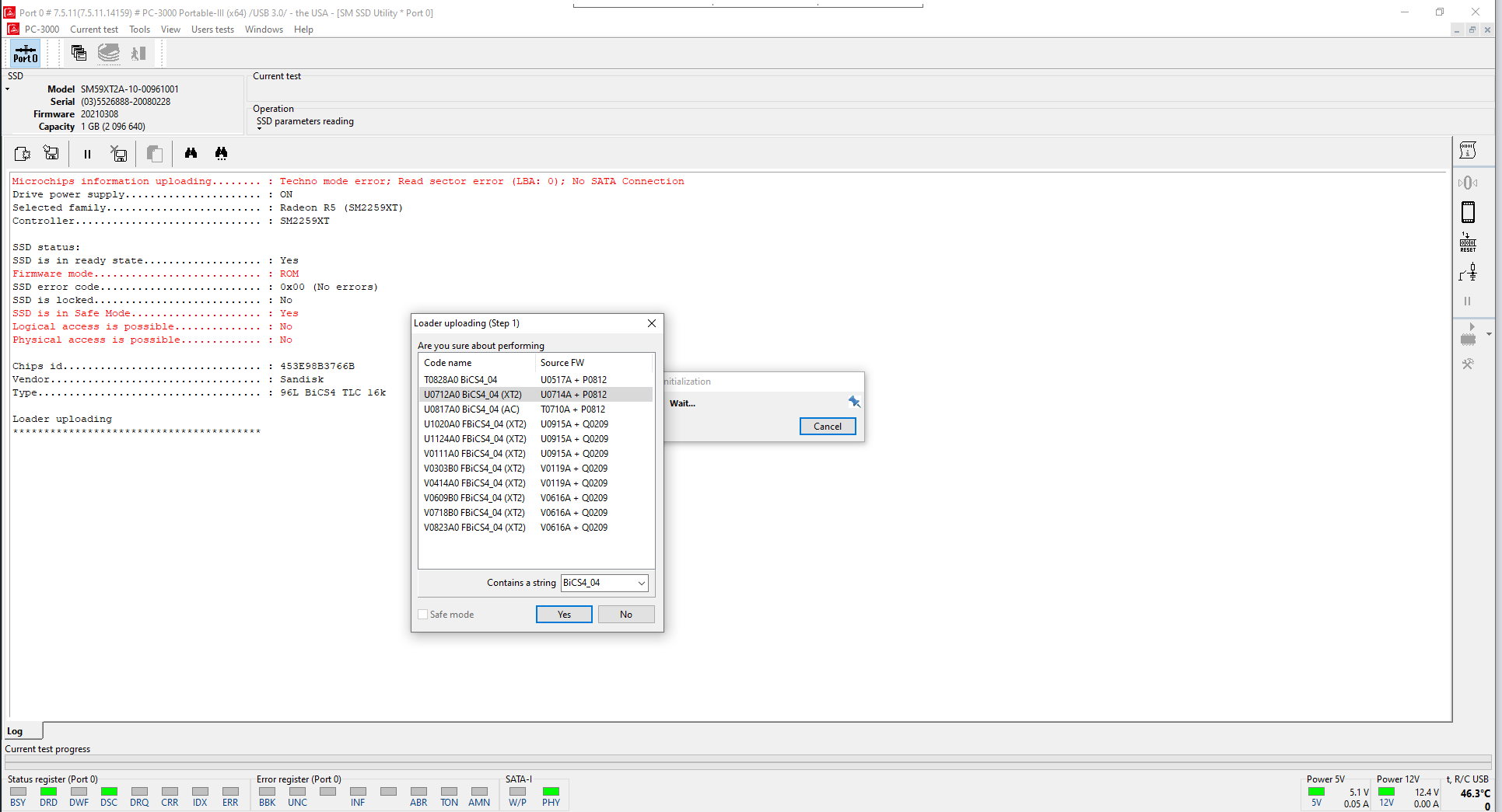

what does it mean if it shows that safe mode is enabled even though i didnt place any jumper?
📎 /m/tga/pc-3000-support/document/2507/6703_image_2025-07-15_23-18-02.png
📎 /m/tga/pc-3000-support/document/2507/6704_image_2025-07-15_23-21-42.png
