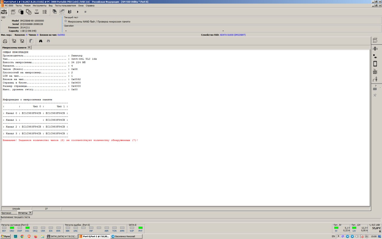

First page not found Загрузка таблицы переназначенных блоков. : Operation aborted Ошибка
ISP not found Чтение MPINFO........................... : Чтение страницы (канал: 1; чип: 5; блок: 0x0000; страница: 0x0000); Ошибка выполнения команды; Unknown cmd or data transfer error Operation aborted
не удивлюсь если один банк отвалился
Igor Tty
Есть у меня подозрение на это, как убедится подскажите
Есть педалька
Есть педалька
Igor Tty
Когда строит транслятор выдает ошибки инвалид блок по адресам....
При проверки микросхем читает все каналы
Отчете ошибок нет
печально
Igor Tty
Анализ полученных данных Предполагаемая емкость SSD.............. : 1 000 215 216 (0x3B9E12B0) LBA Количество пользовательских блоков...... : 0x07740000 Части транслятора (Используется)........ : 0x7740 Части транслятора (Найдено)............. : 0x0B11 Части транслятора (Мин.: 0x0000; Макс.: 0x773D) Регион (0x00)........................... : Используется: 0x1DD0; Найдено: 0x1C21; Мин.: 0x0000; Макс.: 0x1DCF Регион (0x01)........................... : Используется: 0x1DD0; Найдено: 0x1B09; Мин.: 0x0000; Макс.: 0x1DCF Регион (0x02)........................... : Используется: 0x1DD0; Найдено: 0x0000; Мин.: 0x7FFFFFFF; Макс.: 0x0000 Регион (0x03)........................... : Используется: 0x1DD0; Найдено: 0x0000; Мин.: 0x7FFFFFFF; Макс.: 0x0000 L2P: Записей................................. : 0x1000 L2P Blocks (0x23): 0x00000005 (0x01DA); 0x00000008 (0x01CE); 0x00000010 (0x01AF); 0x00000014 (0x0146); 0x00000015 (0x01BC); 0x00000019 (0x01BF); 0x0000001C (0x01A4); 0x0000001D (0x01BB); 0x0000001E (0x01B2); 0x00000020 (0x01AB); 0x00000023 (0x01A8); 0x00000026 (0x0195); 0x0000002A (0x01B0); 0x0000002B (0x01A8); 0x0000002D (0x01B1); 0x00000033 (0x01AA); 0x00000036 (0x01B6); 0x00000037 (0x0196); 0x0000003B (0x0191); 0x00000042 (0x0197); 0x00000048 (0x00DB); 0x00000049 (0x00E4); 0x0000004A (0x01C6); 0x00000050 (0x00E4); 0x00000051 (0x00E0); 0x00000067 (0x01C0); 0x0000006D (0x01C3); 0x00000077 (0x01A6); 0x0000007A (0x01B1); 0x0000007C (0x01A8); 0x0000007D (0x01AC); 0x00000080 (0x01A3); 0x00000081 (0x018F); 0x00000084 (0x019D); 0x00000085 (0x01AC); Выполнено успешно Разложение на сегменты Части транслятора (Всего)............... : 0x372A Выполнено успешно Сортировка Части транслятора (Уникальные).......... : 0x15C1 Выполнено успешно Поиск границ сегментов Всего сегментов......................... : 0x25637 Найдено точек........................... : 0xA77EC Выполнено успешно Дробление и поиск уникальных сегментов Всего сегментов......................... : 0x1DCF3F Уникальных сегментов.................... : 0x176D7 Выполнено успешно **************************************** Выполнено успешно

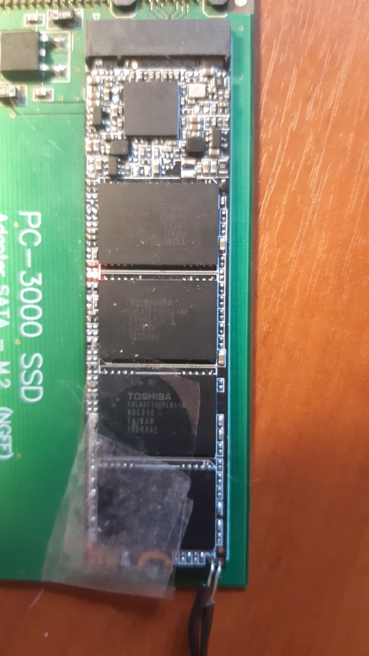

❯ я про донор навсяк случай, а вот про заморозку уже делаю....правда - 24 енто проблема, могу только минус 8-10
к вопросу о температуре , при +40 многое прочиталось с ошибками , а вот нагрев до 135 вычитал ФСЁ м перечитал дырявое , вот фиксация
кстати внимательно посмотрев видно количество подходов и вариантов

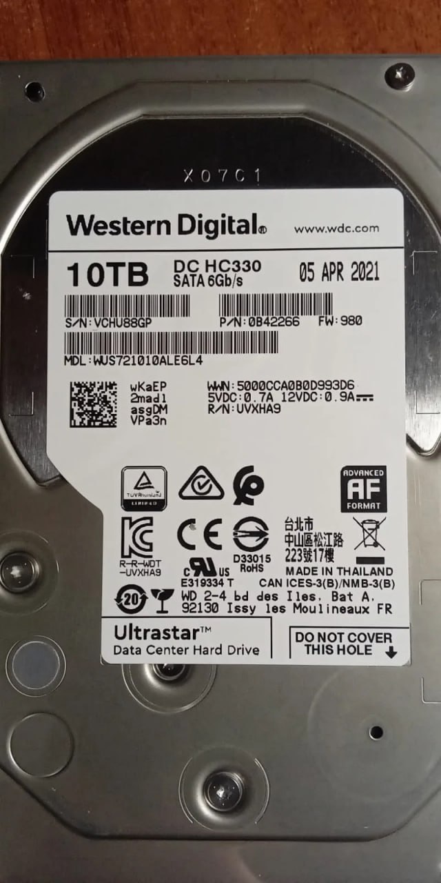

Буду признателен если поделитесь служебкой от WUS721010ALE6L4-VXGNW980-VCHU88GP
Такого он же HGST_CCB

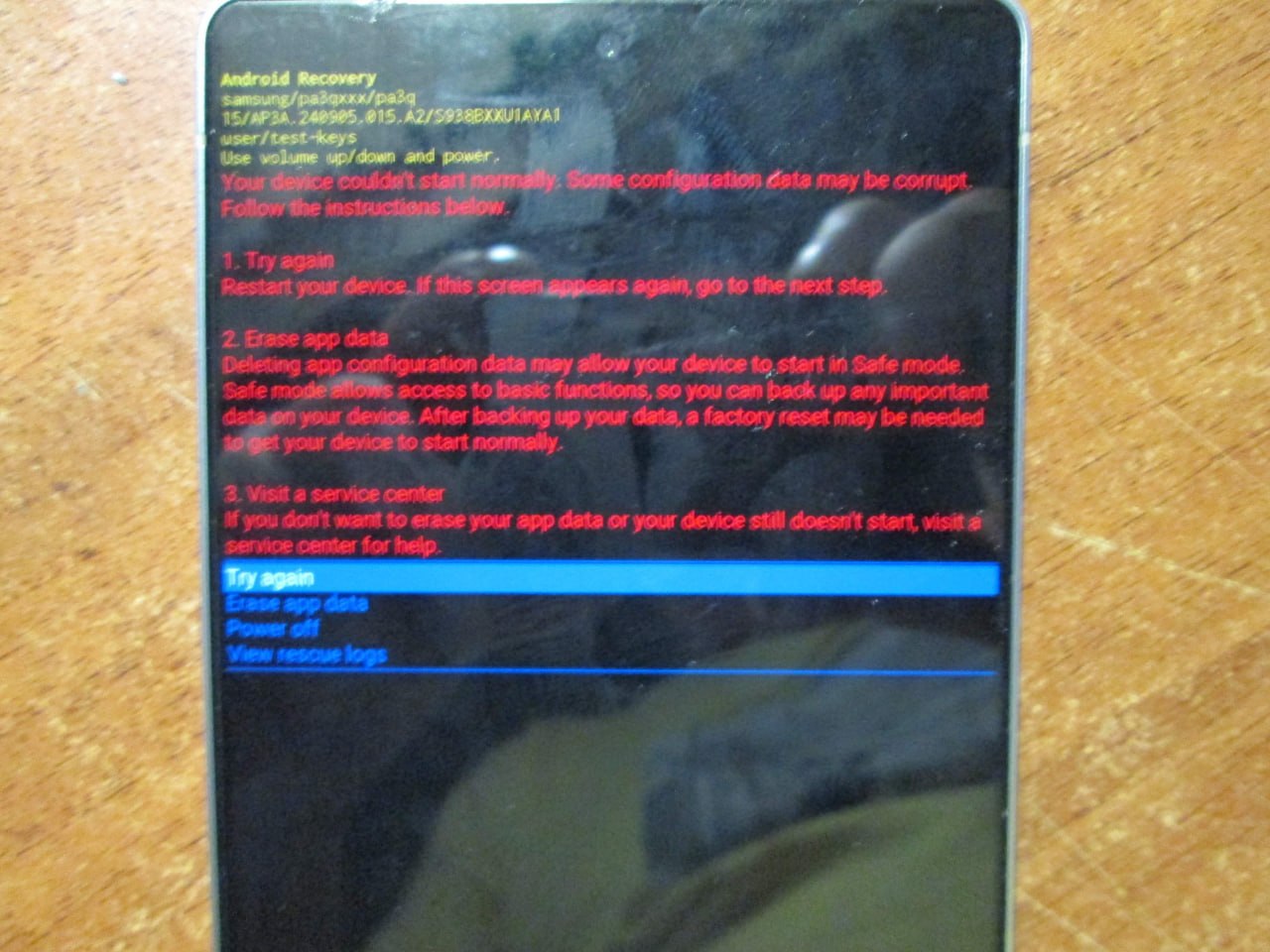

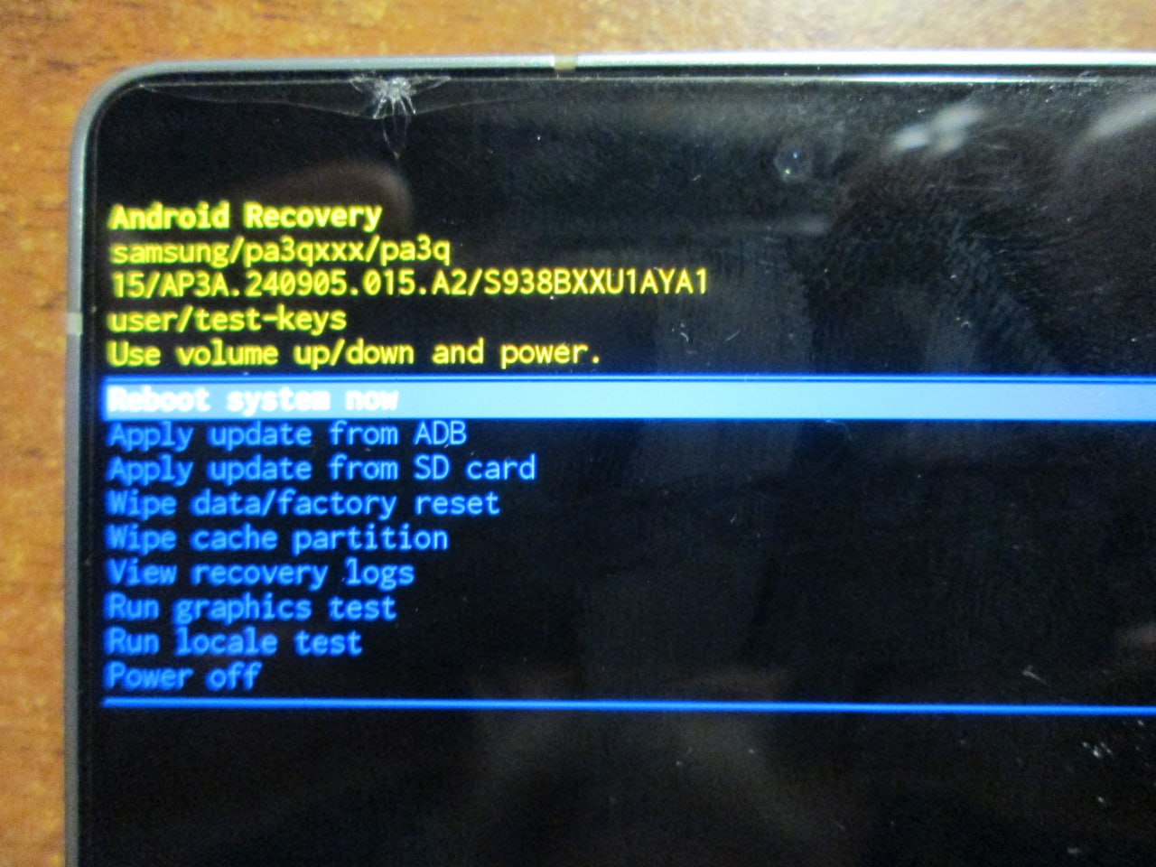

samsung s21 НЕ СТАРТУЕТ
Принимается любая толковая подсказка
Николай
❯ Принимается любая толковая подсказка
Починить или снять дату?
ДАТУ
Николай
MOBILedit Forensic Express ultima
Или что то аналогичное.
Спасибо , поизучаю
SuperMegaR
❯ Спасибо , поизучаю
Почитайте за z3x, medusa pro.
Z3x easy jtag* правильней
