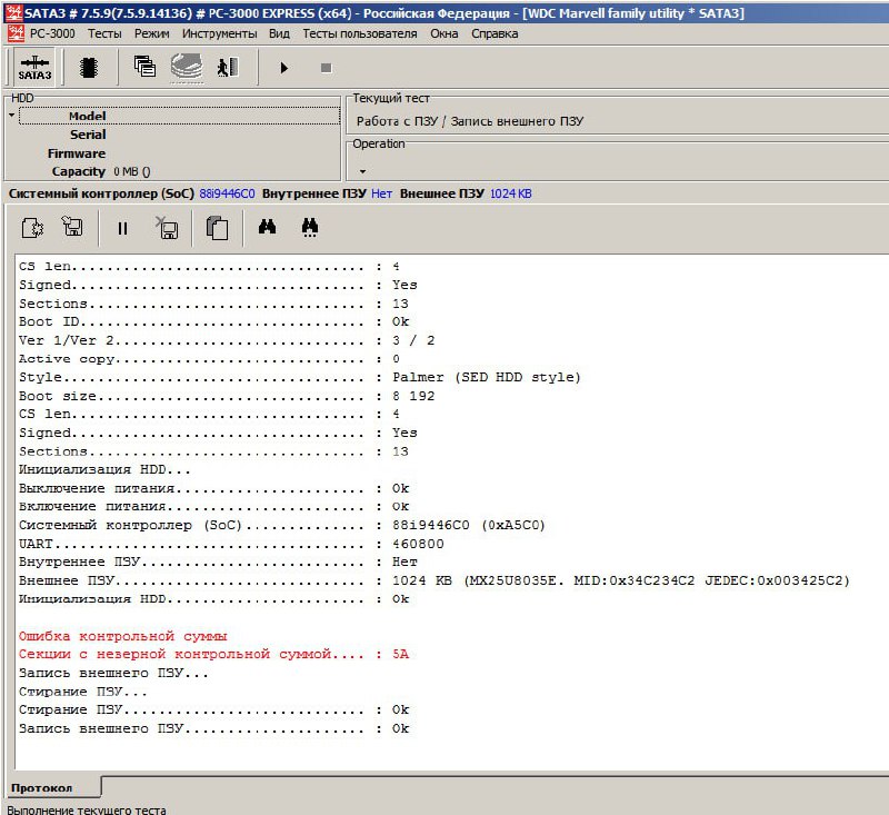

❯ Использовать вместо программатора плату от WD предыдущего поколения. Что ж все так помешались на этих программаторах когда все есть в функционале PC3000 чтоб делать без него...
Прогером - нативно все Но нада чтоб прогер и кровати были норм, и руки прямые
все упирается в привычку и в знания
читает ВД платой . тут же разлочиваем и заливаем обратно с проверкой

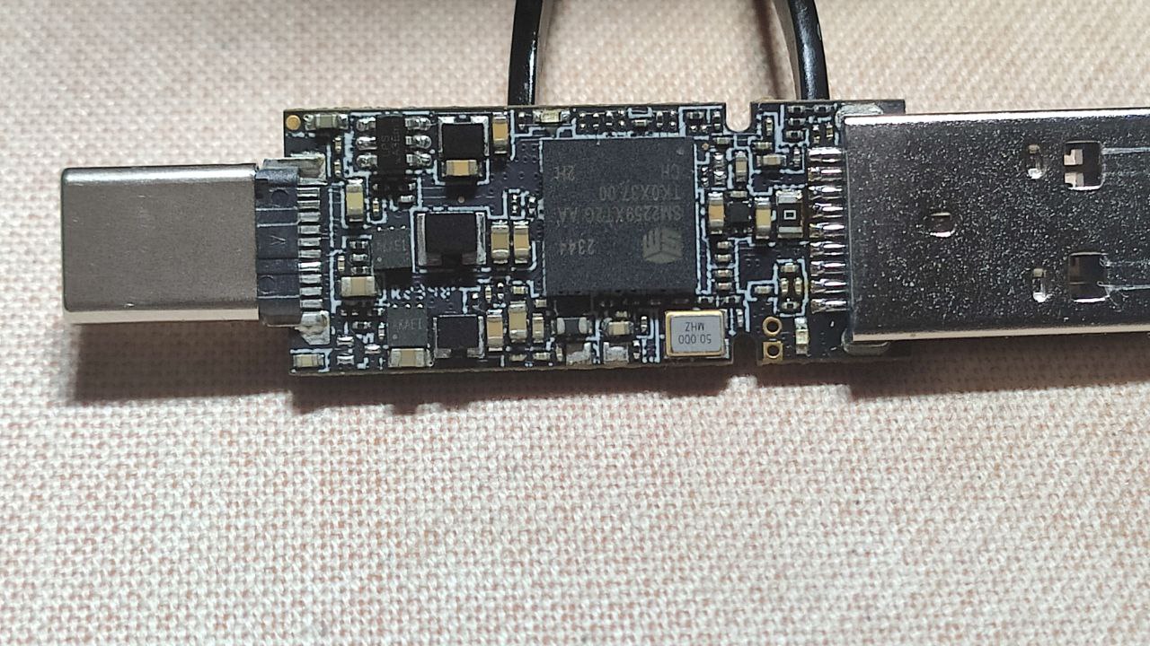

Здравствуйте. Подскажите напряжения на стабилизаторах.
Больше всего интересует этот.
gold6565
А у Вас то какие напряжения?
Gorby1970
На этом 5. Думаю должно быть 3.3(2.5)
gold6565
Такого страшного гибрида я не видел, но 5В внутри схемно как бы не используется, это точно, можно найти подобный САТА и сравнить куда что идет, исходя из этого и выставлять напряжение.
Gorby1970
Дык нет такого под рукой, потому и спрашиваю.
gold6565
Этот шим снять , два остальных замерять напряжения. По тем что у меня есть на таком же контроллере , 2.5 1.2 0.9 у всех.
Это с шим контроллером
Gorby1970
А, ну тогда это 2.5.
Попробовал. не оживает. Видимо умершая шимка спалила память.
