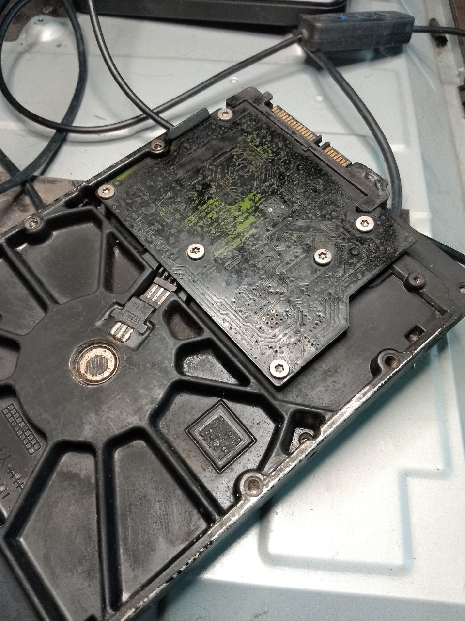

Винт после пожара, подскажите модель по очертаниям☺️
С данного винта реально что то поднять? Заменить плату и проверить?
Sebastianius
На торце серийника не осталось?
Soga_S
если флэха жива на исправный контроллер и там и модель и серийник и все что нужно для старта, но думаю что внутри блины покрыты гарью
itsoftservice
St500dm002
Типичный барракуда

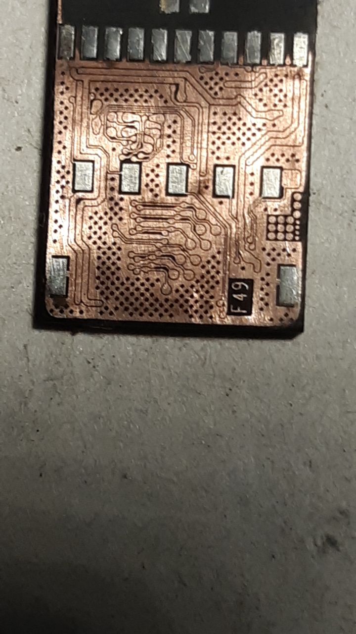

Добрый день! Может кто-нибудь обладает информацией по распиновке?

❯ С данного винта реально что то поднять? Заменить плату и проверить?
Проверьте магниты, если размагнитились от высокой температуры, то и на блинах ловить уже нечего.
Но судя по тому, что проглядывает зеленый цвет на PCB, зверек возможно еще жив, просто закоптился...
При сильном температурном воздействии плата 100% уже не будет зеленой.
PS: Не все фото изначально посмотрел, с другой стороны его хорошо поджарило...
