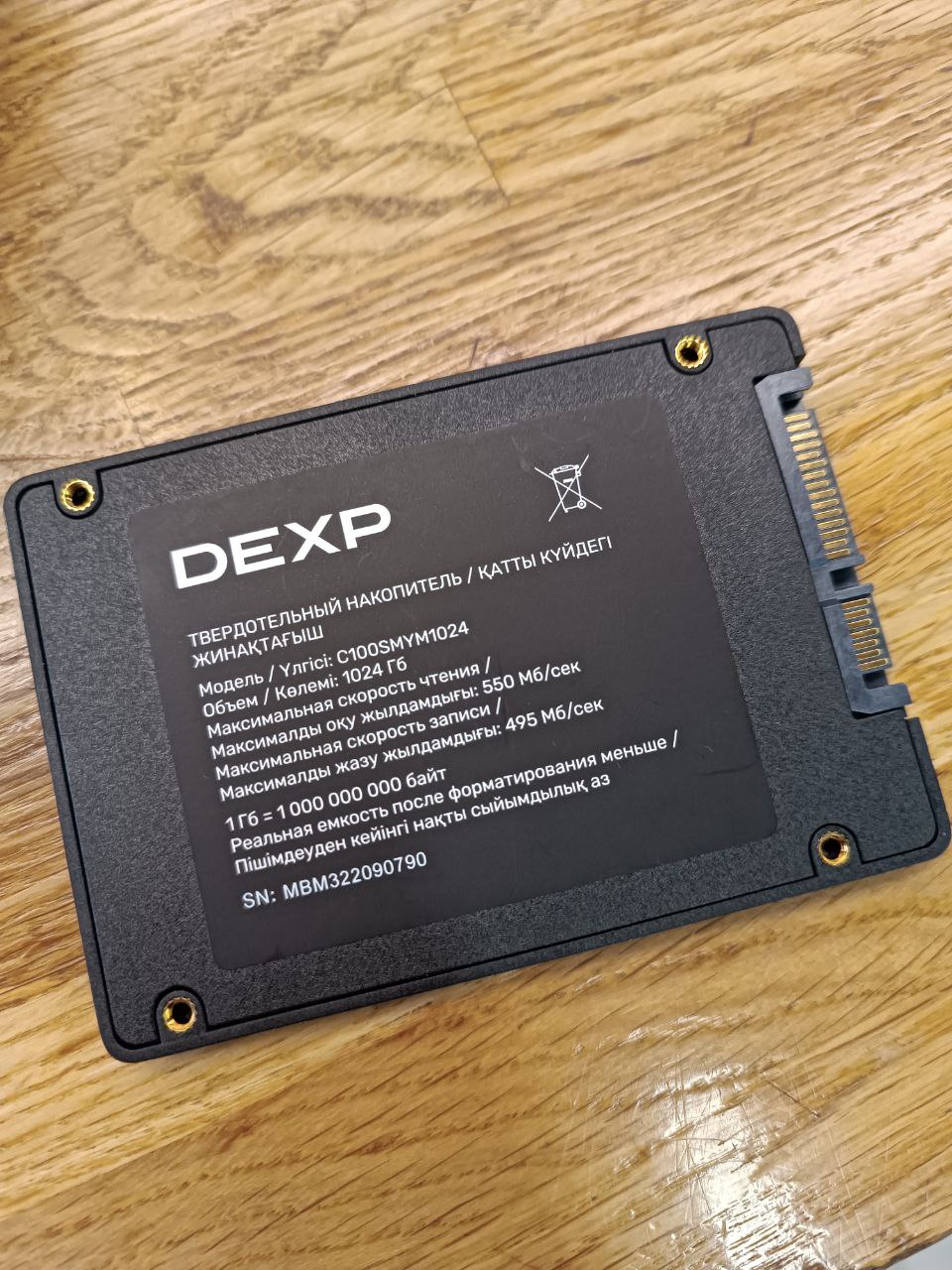

Добрый день! В ноутбуке стояли 2 диска, один из них перестал определяться, вытащили, пытались подключить к другому устройству, то же самое Нужно для начала вытащить из него всю хранящуюся информацию, ну и понять, есть ли вообще смысл его как-то чинить или он совсем плохой Сколько это может стоить? Как долго будет делаться диагностика? И она действительно бесплатная? Извините) в большинстве мест есть фишка, что если соглашаешься на ремонт, диагностика бесплатно, а если нет, то в районе 2 тыс
Добрый день. Это в какие-то неправильные места вы обращались. Там где только данные восстанавливают, а не все подряд, диагностика всегда бесплатно
Стоимость восстановления данных зависит от неисправности диска, от 6 до 45 тыс
Как долго идет диагностика?
Везде по разному, в этом чате несколько компаний по восстановлению из Москвы и других городов
❯ Как долго идет диагностика?
От 15 минут до суток. Зависит от модели диска (которую Вы не озвучили, а надо бы), характера неисправности и т д....
Его просто не видят ноуты
Ой
Мне таких попадалось несколько с типовой неисправностью, адски грелись, ажно палец обжëг сквозь пластик.
Удалось вычитать штатно, с охлаждением.
А как нагреется - сразу в кому (BSY) и привет.
Короче перегрелся и заблокировался? Если простым языком)
Простым Вам расскажут там, где будут делать диагностику. У Вашего диска может быть совсем другая неисправность. Смотреть надо.
