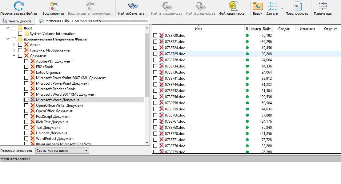

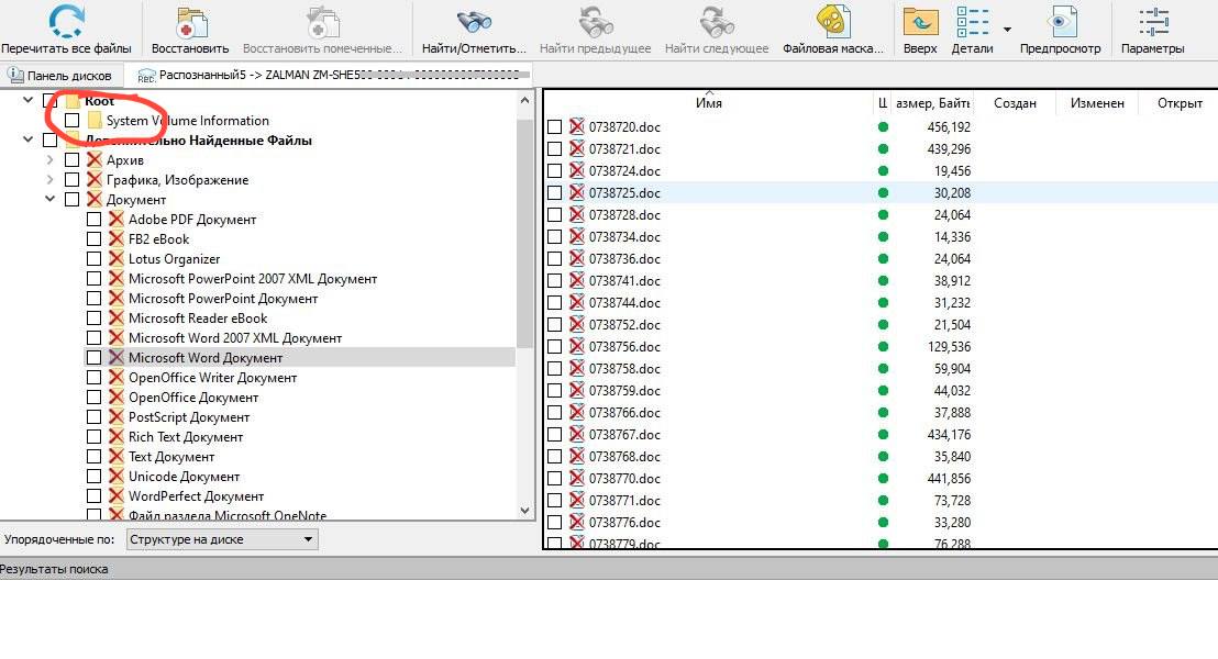

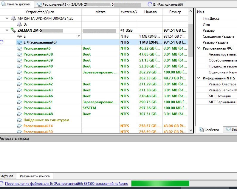

на скриншоте распознанный 5
я про 6й
WarHorse_Alex
❯ я про 6й
А, ну тогда какие вопросы?

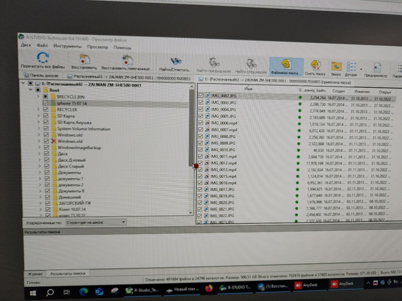

Павел помог удаленно, всем спасибо, сегодня, завтра перекину инфо, посмотрю что как, отпишусь.
WarHorse_Alex
Ну все понятно. Изначально то скринов 6-го не было…
Кстати - если так - то скорее всего вариант с установкой винта в такую же по модели, но другую коробку и ввод правильного пароля решит вопрос с правильным отображением этого в системе
И ещё - странно, что файлы нешифрованные… (а это действительно так? - проверьте) смысл тогда вообще пароля?
VeselkinPavel
❯ И ещё - странно, что файлы нешифрованные… (а это действительно так? - проверьте) смысл тогда вообще пароля?
Диск открыт через коробку и введен пароль.

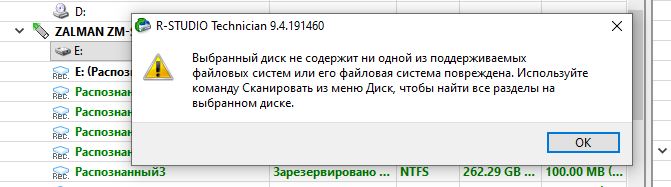

WarHorse_Alex
❯ Диск открыт через коробку и введен пароль.
Тогда почему в системе не видно диск правильно?
VeselkinPavel
❯ Тогда почему в системе не видно диск правильно?
ФС видимо слетела, и только после фулл скана открылся раздел
