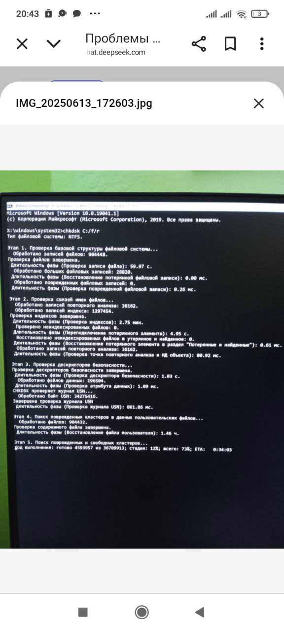

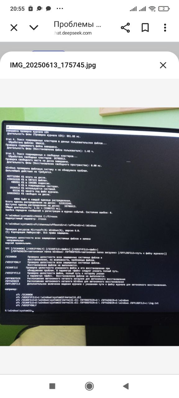

❯ Так-так, вижу адептов чекдиска... :)
и что в нем плохого?
TOTALRECOVERY27
❯ и что в нем плохого?
Ничего. Он ни хороший, и не плохой. Он не предназначен для восстановления данных.
BHavior_padmin

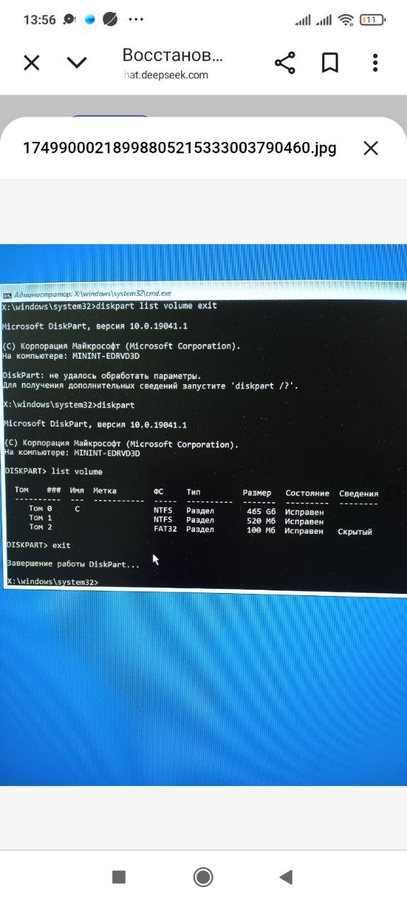

❯ Здравствуйте. Подскажите, пожалуйста, при включении комп не загрузился. Пыталась восстановить, безуспешно. Показывал через chkdsk разделы диска hdd исправны. Диск не падал. Решила скинуть данные через нетбук, но он стал издавать звуки.
опишите какой звук появился и как к нетбуку подключали
❯ Ничего. Он ни хороший, и не плохой. Он не предназначен для восстановления данных.
прекрасно подходит если проблема с файловой системой
TOTALRECOVERY27
❯ прекрасно подходит если проблема с файловой системой
Глубочайшее заблуждение. Задача chkdsk - обеспечить целостность файловой системы. А не восстановить данные. Применительно к NTFS это означает, что если ради работоспособности файловой системы надо будет вычистить несколько повреждённых файловых записей, chkdsk это сделает. И прощай файлы.
