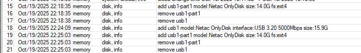

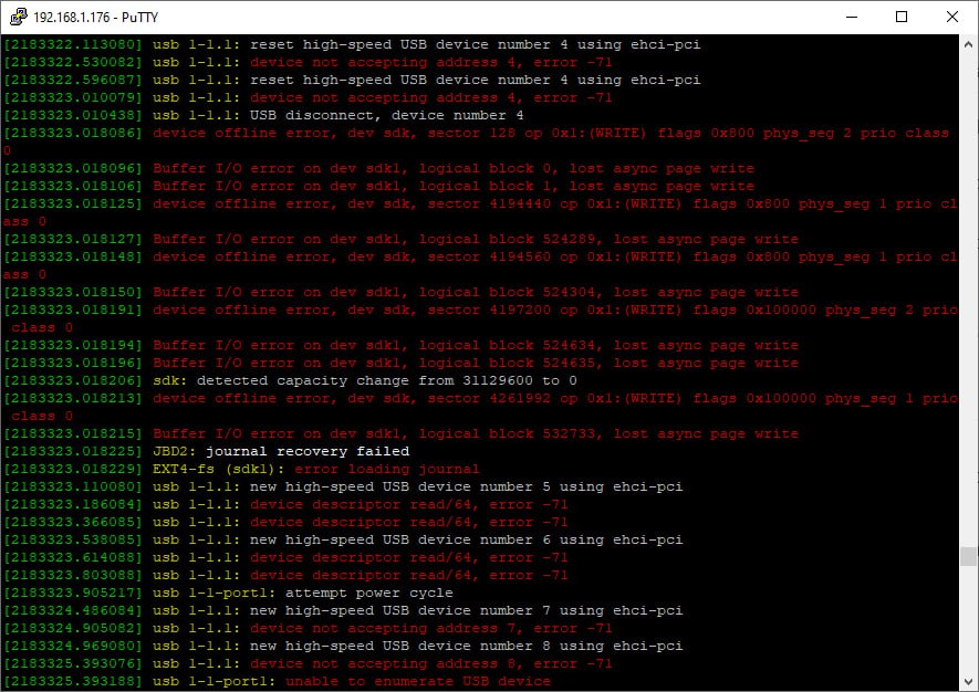

Добрый вечер, хочу узнать по поводу флешки: Была флешка netac, круглосуточно работала в роутере mikrotik, и сегодня просто отвалилась. Есть варианты ее малой кровью восстановить, или проще время не тратить и выкинуть?
скриншот выше это попытка монтировать ее в linux а ниже уже с самого mikrotik

❯ скриншот выше это попытка монтировать ее в linux а ниже уже с самого mikrotik
Попробуйте testdisk прогнать. Либо сможете оживить, либо r.studio. Если не та не другая не дадут результатов, вряд ли что-то ещё поможет

Что значит "малой кровью восстановить"? Если нужен ремонт (с потерей данных), берите заводскую утилиту, перепрошивайте флешку. Найти можно на flashboot.ru. Сколько проживает после ремонта - неизвестно. Если нужно вытащить файлы, тогда, как написали выше, R-Studio в помощь. Или даже бесплатный R.Saver. Также не лишним будет сделать файл-образ флешки.
yukitheyokai
❯ Что значит "малой кровью восстановить"? Если нужен ремонт (с потерей данных), берите заводскую утилиту, перепрошивайте флешку. Найти можно на flashboot.ru. Сколько проживает после ремонта - неизвестно. Если нужно вытащить файлы, тогда, как написали выше, R-Studio в помощь. Или даже бесплатный R.Saver. Также не лишним будет сделать файл-образ флешки.
Значит, не сильно тратить время на ее восстановления. Данные оттуда мне не сказать что нужны, а лишних денег пока нет на новую флешку. Но она читается, образ я с нее слил, но любая запись вызывает проблемы. А если после восстановления поживет еще месяц, этого будет достаточно чтобы я нашел замену
