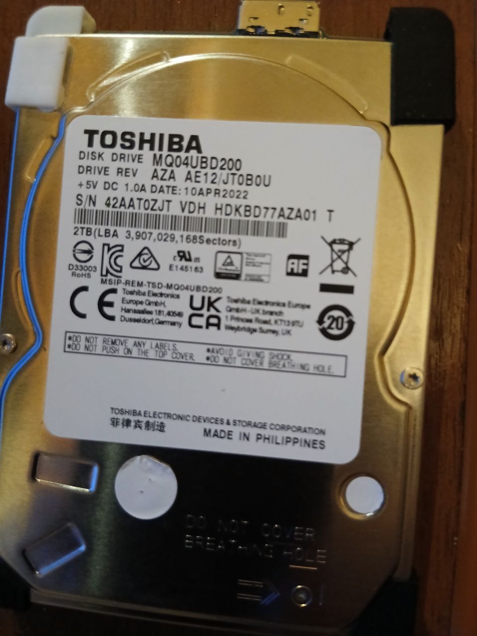

Образовалась маленькая проблемка. Ну как маленькая...2тб тошиба 2.5 щелкает как не в себя... По моему мнению и подтверждается это гуглом и яндексом головы отвалились. В разобранном виде,с соблюдением всех предосторожностей , я увидел как головы стартуют с стоянки и отлетают обратно к концу диска и так постоянно...диск то видится в системе то нет,с периодичностью примерно 10 секунд,поэтому програмно я так понимаю с него ничего не снять. Поэтому созрел вопрос. Может быть стоит найти аналогичный донор и поменять головы?
Sebastianius
❯ Образовалась маленькая проблемка. Ну как маленькая...2тб тошиба 2.5 щелкает как не в себя... По моему мнению и подтверждается это гуглом и яндексом головы отвалились. В разобранном виде,с соблюдением всех предосторожностей , я увидел как головы стартуют с стоянки и отлетают обратно к концу диска и так постоянно...диск то видится в системе то нет,с периодичностью примерно 10 секунд,поэтому програмно я так понимаю с него ничего не снять. Поэтому созрел вопрос. Может быть стоит найти аналогичный донор и поменять головы?
Конечно стоит. Стоит еще контроллер заменить на sata-шный и запись заблокировать. Ну и я бы еще головы под микроскопом рассмотрел на предмет наличия стружки.

Алекс Грид
А в подборе донора разве не нужно ориентироваться на маркировку и тд и тп. И откуда я возьму сата контроллер? и откуда инфа что там usb?)))

❯ А в подборе донора разве не нужно ориентироваться на маркировку и тд и тп. И откуда я возьму сата контроллер? и откуда инфа что там usb?)))
Из гугла.

Алекс Грид
Ок,назовите хотя бы 3 признака,причины почему мне это не удастся самому. С какого рода трудностями-проблемами я столкнусь?). Понимаю чтонужно вкурить массу информации....но на то и канал консультациии!!)))
Sebastianius
❯ Ок,назовите хотя бы 3 признака,причины почему мне это не удастся самому. С какого рода трудностями-проблемами я столкнусь?). Понимаю чтонужно вкурить массу информации....но на то и канал консультациии!!)))
Диск SMR, как на нем заблокировать запись в открытых источниках вам не расскажут. "хотя бы три" - да без проблем. Ваш диск, ваши данные. Вторая - это потом еще нужно диск вычитать, после замены. Третья- микроскоп. Вы головы мертвые осмотрели?
Я был прав, что диск ЮСБ?

Алекс Грид
Я довольно долго,с конца 90х занимаюсь ремонтов компов,телефонов и прочей техники. Но с дисками заморачивался очень мало. В основном платы подкидывал с одинаковых дисков

Алекс Грид
но вглубь не лез)))
Да,был прав
