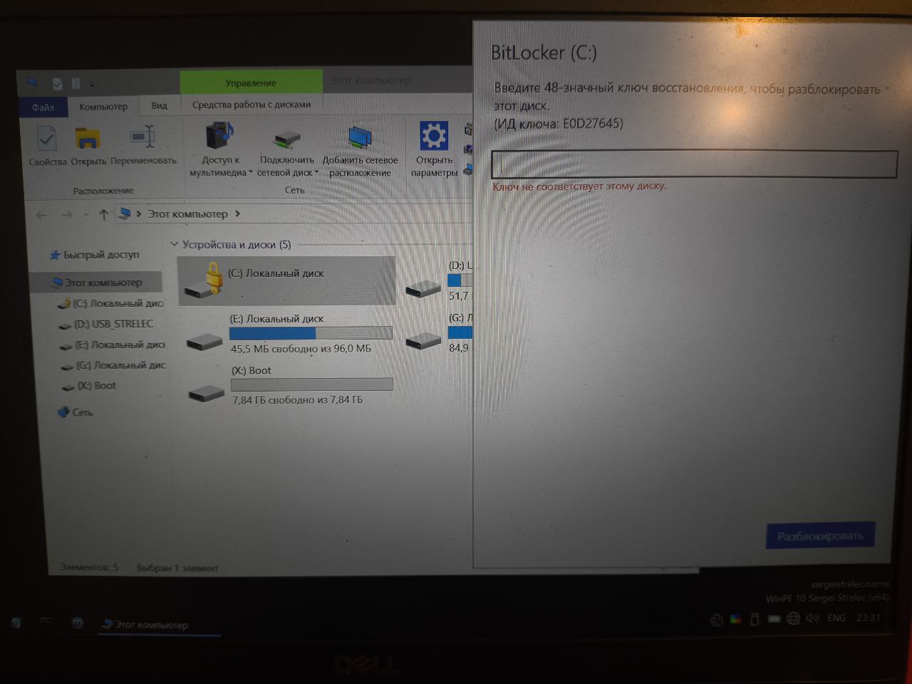

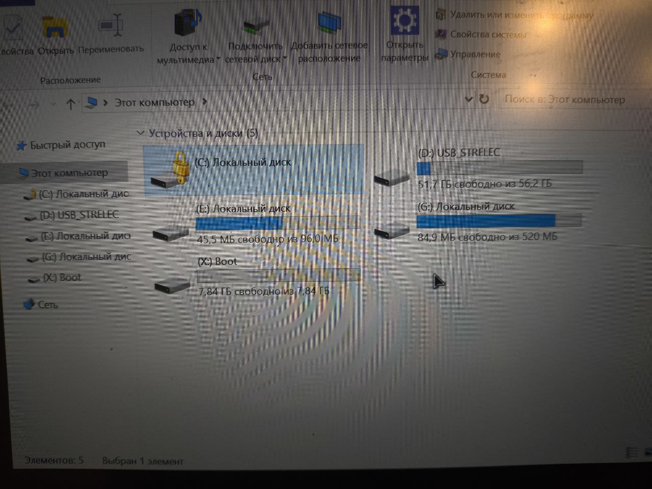

Добрый день Столкнулся с проблемой, при включении ноутбука dell всплыло окно требующие ввода ключа Bitlocker Самостоятельно такую защиту на диск не устанавливал Никакие изменения в конфигурации и настроек Биоса не совершал После попытки понять причину нашел только отсутствие прописанного service tag в bios Возможно ли восстановить данные с зашифрованного диска? Могло ли произойти зашифрование из-за слеоевшего service tag? Если да, то восстановив service tag, диск не будет запрашивать ключ bitlocker?
TOTALRECOVERY27
Что-то делали с ноутбуком перед этим? Может БИОС прошили? Может в сервис носили и там что-то сделали? Может свет моргнул? Может Виндовс обновления какие-то сам себе поставил? Больше предыстории нам нужно.
maxbar555
Ничего не далал, до возникновения проблемы работал на ноутбуке час назад
Штатно выключил и штатно включил
Обновлений на windows не наблюдал
TOTALRECOVERY27
Попробуйте какую-нибудь загрузочную флешку: Windows PE / Ubuntu / Linux Mint. Хорошо бы понять определяется ли диск и что там с разделами, какая файловая система, есть или нет шифрование. Потом будем думать.
maxbar555
Принял, спасибо Попробую

maxbar555
❯ Попробуйте какую-нибудь загрузочную флешку: Windows PE / Ubuntu / Linux Mint. Хорошо бы понять определяется ли диск и что там с разделами, какая файловая система, есть или нет шифрование. Потом будем думать.
Проблема к счастью не актуальна, в рабочем OneDrive оказывается мой ноут был привязан и там нашел ключ Bitlocker Всем спасибо, всех С Новым Годом!

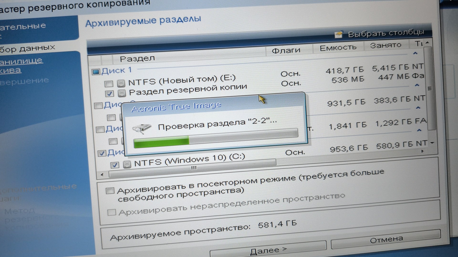

Всем привет. Вот такой диск есть. Когда в ПК вставляю все зависает инициализация с ошибкой. Как можно его посекторно без инициализация клонировать. В акронисе вот так зависает
Как бы надо сделать так чтоб разделы и тп не искали а 1 в 1 копию сделать
TOTALRECOVERY27
"архивировать в посекторном режиме"
pozitivhik111
❯ "архивировать в посекторном режиме"
Он вот пытается инициализация когда диск вставляю до этой галки не доходит вот проверка зависает. Надо как то чтоб без проверки и тп копию сделать
TOTALRECOVERY27
Тогда только ddrescue для Linux.
Ну или HddSuperClone тоже для Linux.

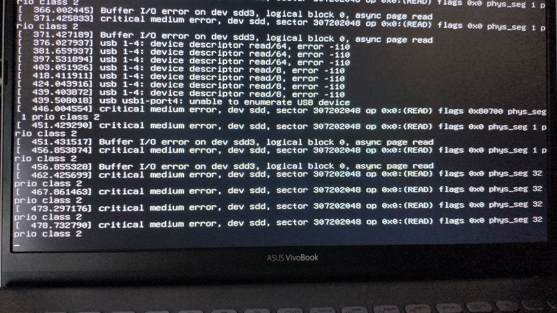

Вот когда на Линукс вставляю диск
TOTALRECOVERY27
Надо автомонтирование раздела в Linux отключить.

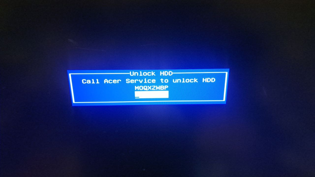

Добрый вечер. ПК с материнкой acer после сброса биос поставил пароль на ssd wd green 240 gb, как его можно снять? Я пароль точно не ставил.
megalamer
https://community.acer.com/ru/kb/articles/512-how-to-remove-a-hard-drive-password
