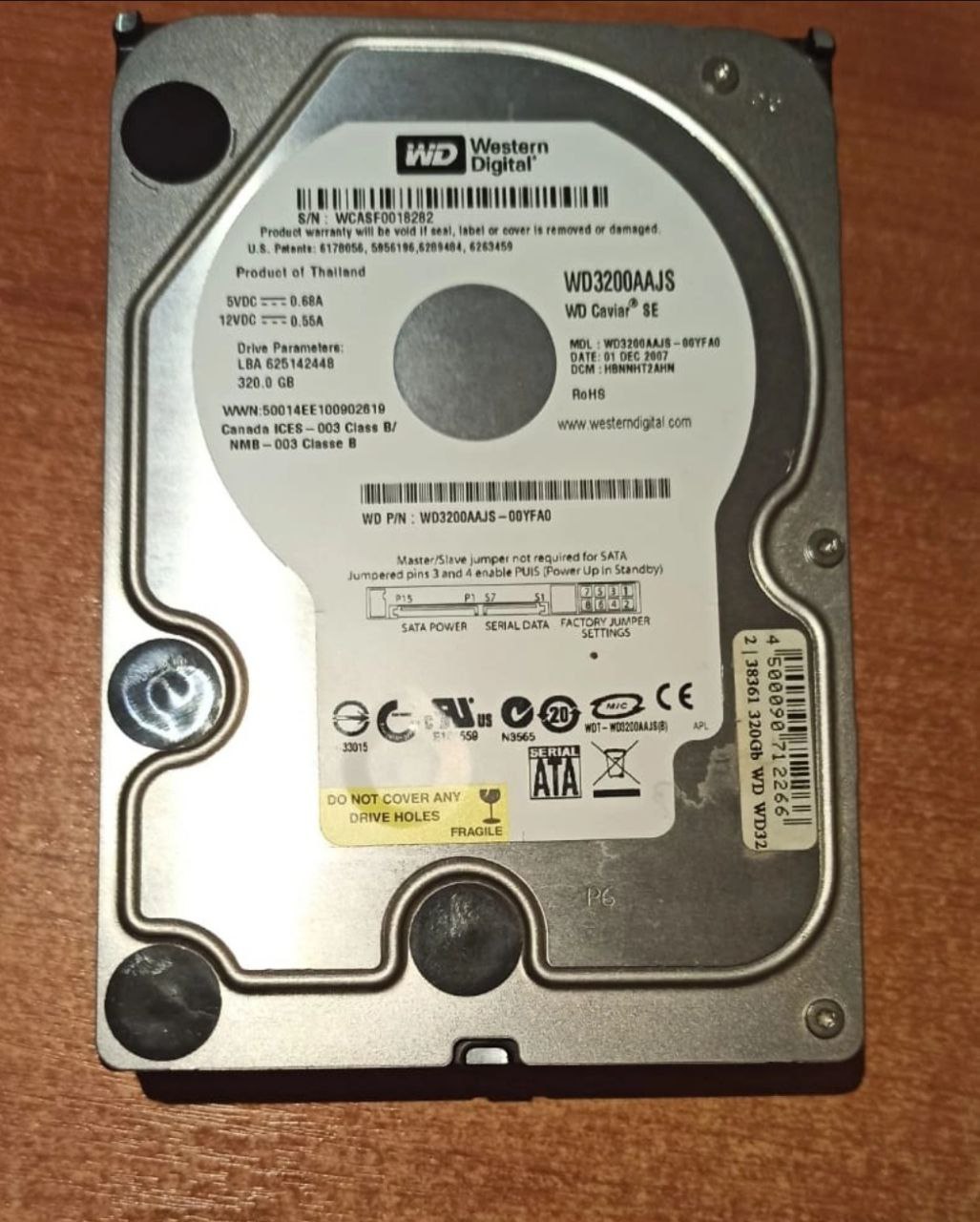

❯ Что делать, подключил диск через SATA - USB, диск очень старый, года с 2017 пылился в старом компьютере, решил достать оттуда фотки и видео, подключил, сначала диск не отображался в Мой компьютер, зашёл в управление дисками, он там есть, но я с ним не могу ничего сделать, пишет "Нет данных", в свойствах у диска ёмкость 0 мб, 0 данных, при инициализации диска и других действий с ним вылезает ошибка "Не удалось выполнить запрос из за неустранимой аппаратной ошибки устройства" что делать?
Инициализацию не надо ни в коем случае делать когда нужны данные. Попробуйте посмотреть есть ли у диска обьем например в R.Tester. там есть кнопка быстрой диагностики. С переходниками надо быть осторожнее. USB 2.0 например точно не поддерживают диски больше 2тб емкости но делают вид что работают. Остальные могут работать в режиме 4к сектор например и вы также не увидите данных но правда в этом случае ПО для восстановления может помочь. Ну и не стоит исключать что и диск умер. Особенно если ему более 5 лет и он Seagate

Так диск то Sata)
