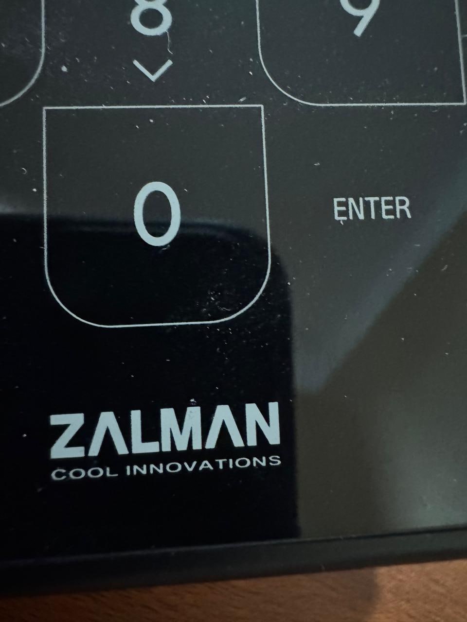

ребята, кто имел дело с таким диском? типа внешний диск, с паролем. Коллега из другого отдела спрашивает.

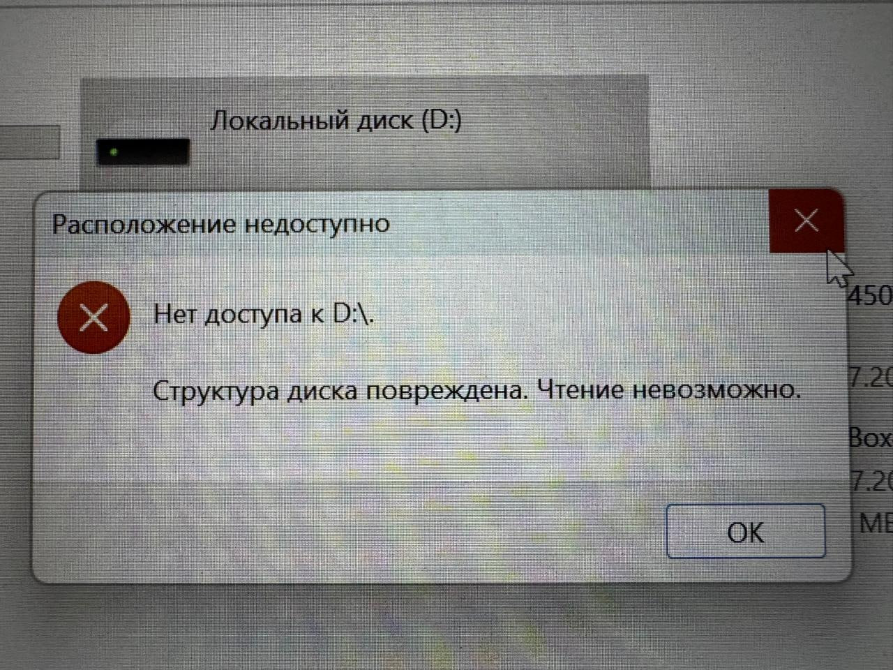

что то там нахимил, то ли пароль забыл, то ли что, потом вспомнил (возможен перебор) , сейчас говорит пароль правильный ведет и выдает такую ошибку:
то есть определется в системе, но не дает зайти

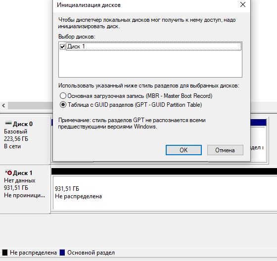

разобрал , подключил просто к док станцию и такая история. Я не стал инициализироватьь, отмена нажал просто. Это что значит?
Это что значит?
Wild_Tomcat
Значит что повреждена таблица разделов.

WarHorse_Alex
Скорее всего - данные там шифрованные - поэтому каша вместо фс
corsair7
❯ Скорее всего - данные там шифрованные - поэтому каша вместо фс
Возможно. Пароль знаю. что можно предпринять?
Щас поставлю обратно в свой контейнер и посмотрю как ведет себя
WarHorse_Alex
❯ Возможно. Пароль знаю. что можно предпринять?
Можно попробовать поставить в другой такой же контейнер и попробовать ввести правильный пароль. Может у исходного что-то с клавой/платой
