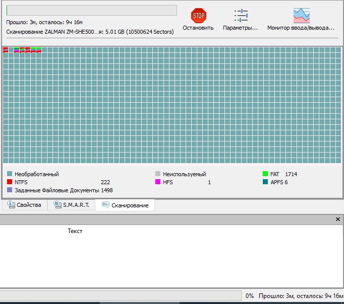

да, реально. 2-3 часа показыеарт
❯ Ну пусть сканирует, вроде что-то осмысленное там есть.
Не факт…

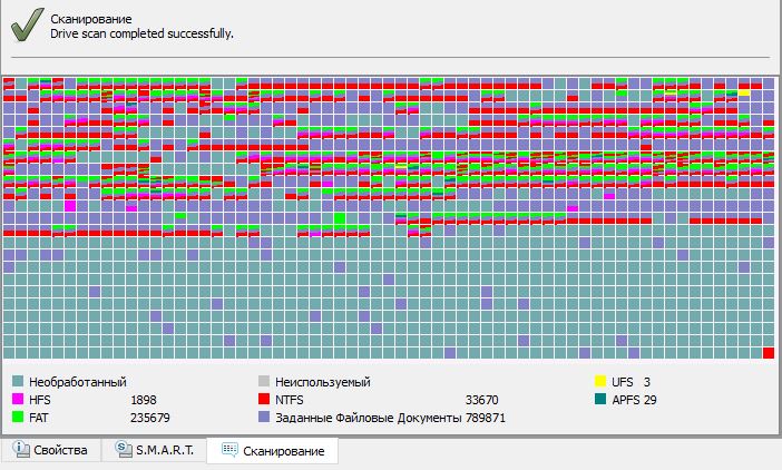

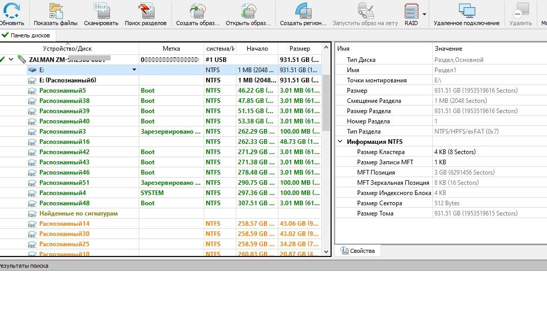

закончил сканирование
а вот файлы не хочет показать..
Винт, который внутри коробки - использовался когда нибудь отдельно без неё?
❯ а вот файлы не хочет показать..
Не там курсор стоит. Надо на каждом найденном разделе последовательно
❯ Винт, который внутри коробки - использовался когда нибудь отдельно без неё?
не знаю. я сегодня утром вот разобрал, отдельно подключал и тут показал что к чему . сейчас в боксе
❯ Не там курсор стоит. Надо на каждом найденном разделе последовательно
а, да, кстати.. а раньше помоему можно было весь диск просмотреть. И как смотреть все файлы? за раз нельзя?
❯ а, да, кстати.. а раньше помоему можно было весь диск просмотреть. И как смотреть все файлы? за раз нельзя?
Все зависит от того, какие разделы он там нашел. В данном случае - нельзя. Сильно похоже, что на этом винте у вас было много раз накатано образов чего либо. Перебирайте последовательно каждый и смотри файлы внутри по очереди….
Это случайно не коробка, которая позволяет исошники грузить бутявками? У вас там не лежали всякие лив образы?
Единственный раздел на всю ёмкость - чёрный. Наверное это то, что нужно. А зелёные могут быть действительно файлами-образами на диске.
❯ Это случайно не коробка, которая позволяет исошники грузить бутявками? У вас там не лежали всякие лив образы?
нет, простой бокс, с тачпадом для шифрования типа

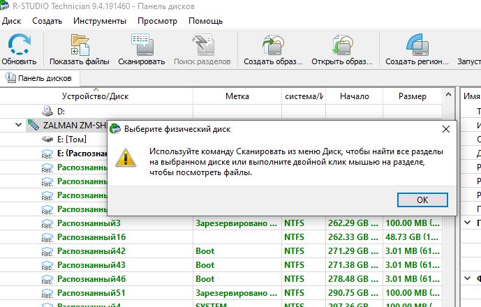

вот первый зеленый , там такая картинка. восстановить их возможно?
❯ вот первый зеленый , там такая картинка. восстановить их возможно?
Надо пробовать. Размеры вроде правдивые . Что-то восстановится, что-то нет
Вообще почему сразу в доп найденные пошёл? А файловая структура пустая? Выше по списку
Там найденных файлов НЕ по сигнатурам нет?
❯ Там найденных файлов НЕ по сигнатурам нет?
а это где ?
❯ а это где ?
Д б структура файловой системы выше пункта: дополнительно найденные файлы
Я извиняюсь, из разговора не понял: сканируете через коробку диск подключен ( после ввода пароля) или на прямую?
тут искать?
❯ тут искать?
Нет
❯ Я извиняюсь, из разговора не понял: сканируете через коробку диск подключен ( после ввода пароля) или на прямую?
из коробки, диск подкючен и пароль введен правильный
❯ из коробки, диск подкючен и пароль введен правильный
Ну тогда Е: - просто откройте попробуйте, оно и без скана должно открыться
ну или Е: распознанный
❯ ну или Е: распознанный
просто Е выдает ошибку
значит чуть ниже вариант
❯ тут искать?
Надо в идеале взять каждый найденный раздел и открыть его файлы. Они будут открываться в новых вкладках. И смотреть найденную файловую структуру каждого - выше директории Дополнительно найденные файлы
раздел же был один я так понимаю на весь объем
❯ раздел же был один я так понимаю на весь объем
да
Сейчас не надо упираться в раздел - какой он был. Смотрим каждый
Если бы все нормально было - вот здесь вы бы увидели корневую файловую структуру диска
Но сейчас там только SVI. Значит, либо она похерилась, либо раздел неправильно определён…
Е(распознанный6) норм открылся, данные сливаем
❯ Е(распознанный6) норм открылся, данные сливаем
Да там у него нет никаких данных… там только сигнатурник отработал…
❯ Да там у него нет никаких данных… там только сигнатурник отработал…
все есть, удаленно зашел, папки вся структура целая
❯ все есть, удаленно зашел, папки вся структура целая
Ну посмотрите на скриншот - там кроме систем вольюм нет ничего
❯ Ну посмотрите на скриншот - там кроме систем вольюм нет ничего
вроде норм
