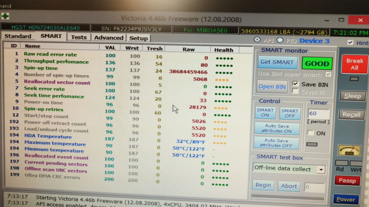

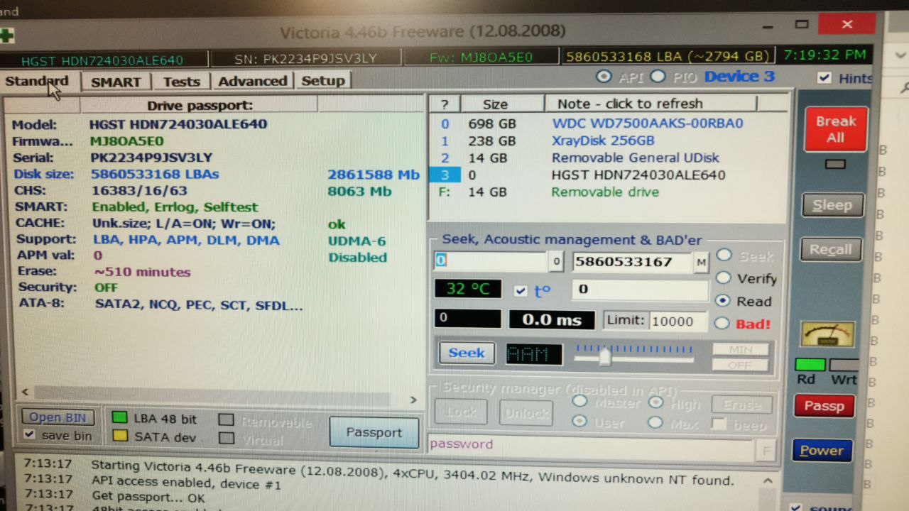

Подключил, R.Saver виснет при поиске устройств
11 мая 2025 г.
Загрузился с флешки, подключил "находу" вот такая картина:
Пишет размер - 0
Пишет размер - 0
Смарт
Смарт
Тест поверхности пошел... Выходит диск живой. Вопрос, как чинить "логическую структуру"?

Если по уму, то снять с диска посекторный образ и дальше восстанавливать данные из него.
den_d111
Чем снимать, в каком формате?
Wild_Tomcat
Я с более-менее нормальных дисков образ снимаю в Линуксе утилитой ddrescue. Получается файл, который содержит просто копию содержимого диска. Фактически RAW-формат. Его понимает большинство программ логического восстановления.
