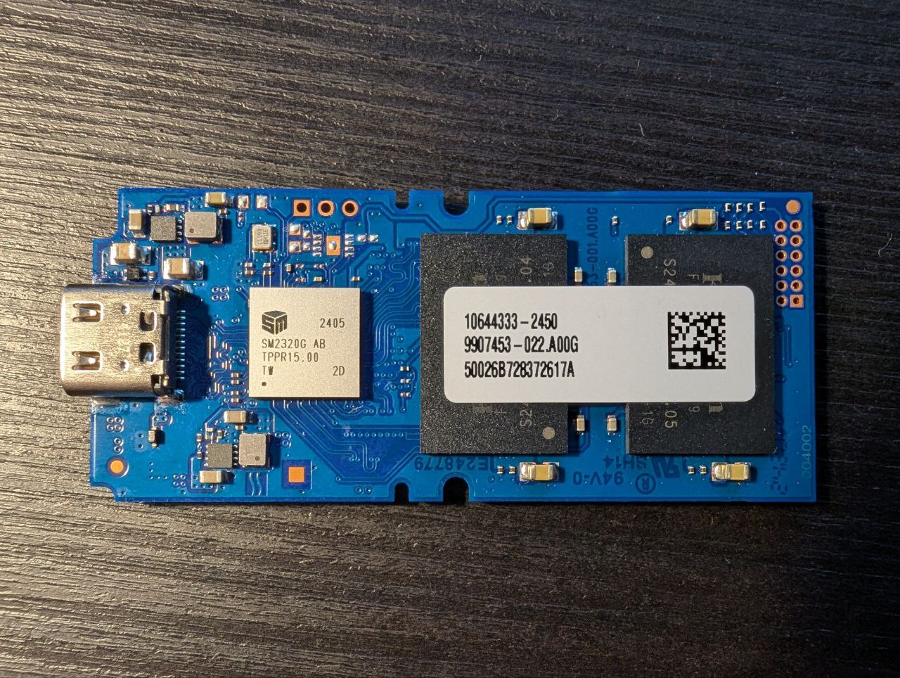

Добрый день. Диск Kingston sxs2000/4000g. Не виден в биосе. Как заставить компьютер его увидеть для прошивки?
TOTALRECOVERY27
❯ Добрый день. Диск Kingston sxs2000/4000g. Не виден в биосе. Как заставить компьютер его увидеть для прошивки?
Данные нужны? После прошивки он будет заполнен ноликами.
dyakovlevich
❯ Данные нужны? После прошивки он будет заполнен ноликами.
Нет, есть бекап. Хочется восстановить диск.
TOTALRECOVERY27
Я бы смотрел в сторону трёх отверстий выше контроллера (по фото). Куда-то туда, вероятно, надо сунуть пинцет перед подключением к ПК.
dyakovlevich
❯ Я бы смотрел в сторону трёх отверстий выше контроллера (по фото). Куда-то туда, вероятно, надо сунуть пинцет перед подключением к ПК.
Спасибо. Буду пробовать.
