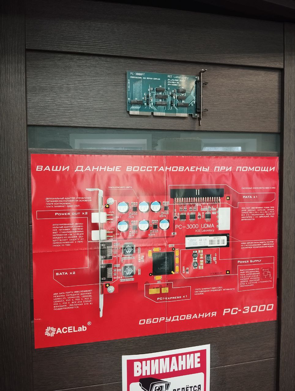

❯ так вы на рлабе тоже значитесь, а значит рс3000 у вас доложен быть обязательно)
У меня PC-3000 ISA ☺️ Приклеена скотчем на двери офиса, создаëт впечатление профессионального сервиса. А так-то мы, конечно, дилетанты дремучие. Чесслово :)
❯ тогда вы должны прекрасно знать, что нарушение целостности фат таблицы в результате отключения питания ни как на файлы не повлияет от слова совсем) ЗЫ я с 2000го, официальный представитель рлаб в регионе)
А можно уточнить в каком? А то, на сколько известно мне, у R.LAB нет представительств в регионах.
❯ У меня PC-3000 ISA ☺️ Приклеена скотчем на двери офиса, создаëт впечатление профессионального сервиса. А так-то мы, конечно, дилетанты дремучие. Чесслово :)
Кстати, я серьёзно :)
❯ Кстати, я серьёзно :)
ужс)))
